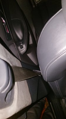

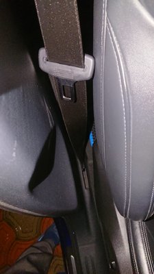

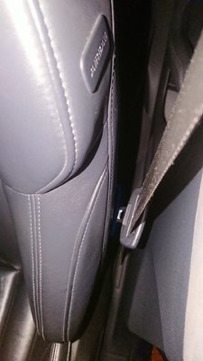

    Итак, на фото 1 ремень безопасности со стороны водителя, а на фото 2 и 3 ремень со стороны пассажира
    Почему так ?
    Может кто-то сталкивался
    Читал другие темы похожие, там говорят что такое может быть и на новой машине, некоторые же говорят что это признак дтп..

    Короче ребята, посоветовался с отцом, он мне за 20 секунд поставил ремень в правильное положение)
    По его словам, он полностью вытянул ремень, а затем изогнул его в правильную сторону и отпустил, в итоге он зашел назад уже в правильном положении
