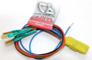

    На блужданиях под капотом питающего провода к фарам теряется до 20-30% мощности, поэтому многие ставят реле поближе к фарам, а "плюс" берут от генератора коротким проводом для максимального эффекта. Но там другая опасность - вода. В этом плане удобнее электронное реле фар, оно герметизированное:
    Дополнительно оно еще с лампами побережнее обращается за счет мягкого включения.

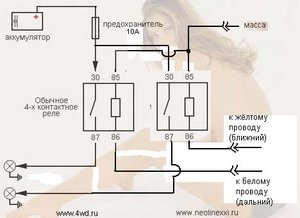

    А что делать с проводкой которая идет от подрулевого переключателя на фары после установки и подключения реле разгрузки?? Получается что два контакта врезаются в эту линию, остальные плюс и масса. Если я правильно понял. Так каким образом происходит разгрузка напряжения с подрулевого переключателя? Правильная ли эта схема подключения? И что делать со старой проводкой?

    Схема правильная. Суть в следующем. Штатно через подрулевой на лампы идет достаточно большой ток (около 10 А). Если внедрить реле по выше приведенной схеме, то ток с подрулевого будет уже идти не на лампы, а на обмотку реле, включая его. А реле уже будет включать лампы. Т. е. этот ток в 10 А будет идти через контакты реле, а через контакты подрулевого будет идти только ток питания обмоток реле, что раз в сто меньше тока ламп. Так и происходит "разгрузка напряжения с подрулевого переключателя". Точнее, "разгрузка тока".
    А старая проводка используется полностью. Просто она уже питает не лампы, а реле.
    Кстати, заодно разгружается и замок зажигания.
