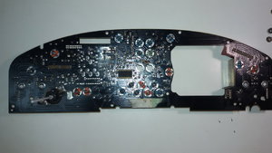

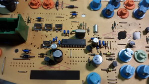

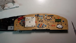

    Во, и тут чел рассчитал по методике Каттани, только одну перемычку - четвертую ногу в землю.
  3. Serg37
    Serg37 Старожил
    25 фев 2013
    5.723
    Ивановская обл.
    100/С4/2.3/16.4.91
    Ну дерзай.
    Если что, есть такая плата.
  4. zigor7
    zigor7 Участник форума
    5 апр 2015
    175
    100С4 2,3 AAR 91г.
    :rock:
    Есть!
    Запаиваем перемычку на четвертую ногу микросхемы(правда, как оказалось, она не в землю садит ногу)
    Заводим автомобиль и наблюдаем показания ХХ
    Подкидываем газку
    Показания адекватные.
    Завтра подрублю ноут, сверю показания тахометра с фактическими оборотами двигателя.

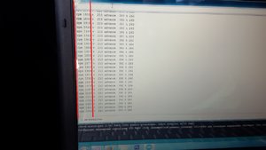

    Интересно, где ты увидишь обороты. Так то надо сторонний тахометр подключать.
  6. zigor7
    5 апр 2015
    175
    100С4 2,3 AAR 91г.
    В программе системы зажигания ))
    Я ж на бензе не езжу, только на газу. Родной мозг, рулил только зажиганием, да и то не важно. Я внедрил систему зажигания на микроконтроллере. Теперь карту зажигания делаю сам. Соответственно все параметры движка вижу на компе. Я ж так и вычислил, что у меня тахометр врет. Смотрю в бук, вижу 1600 об., а тахометр показывает 2000.

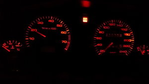

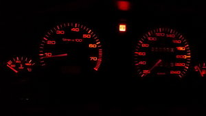

    #28 zigor7, 19 май 2017

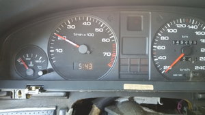

    Отлично!
    Врет на 100-140об/мин, но это фигня )))
    Вот показания приборки
    А вот микроконтроллера
    И часы за ночь отдохнули, проснулись...))

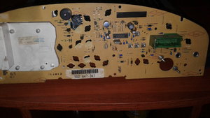

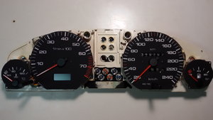

    Может кому будет полезно, для идентификации приборки, вот фото
    Дополнил первый пост темы. Указав на номера постов с решением вопроса)

    Не должно там врать в другом диапазоне, от перестановки стрелки характеристика счёта не поменяется.
    Да и в нормальном положении стрелка тахо должна находИться ниже первой отметки шкалы на примерно такое же расстояние, как и между делениями (если нет упора, ессно), ибо до первой цифры на тахо всего 4 деления.
    Впрочем, у топика оно так и стоит, судя по первому посту. Ну, если харизма не позволяет сдвинуть стрелку еще на пару мм, на тахо для этого имеется подтроечник. Все почему-то забыли о нём - а многие, помнится, на 5-горшковых двигателях выставляли показания тахо им, перекручивая его до упора в другую сторону.
    Вон он, справа над штырями стоит.
    С другой стороны - неизвестно, что там за тахо у топика стоит. Этот, на фото - родной с 2,3; другие тахо этого подстроечника могут не иметь. Так что топику лучше либо таки чуть переставить стрелку, либо забить на погрешность показаний.
  15. Kattani
    Kattani Живу я здесь
    16 ноя 2007
    4.353
    Audi 100/44 Avant 2.3NF 88г.
    Да хоть как обзывай, обычное жонглирование терминами. Кто вообще сказал, что кодировка это исключительно процесс с использованием шнурка и компа?
    Намекаю где? Я всего лишь сравнил твоё высказыванием с тем, как начиналась тема про установку кондея/климы. Там, как позже выяснилось, знатоки (без кавычек) были не в курсе некоторых моментов, в основном по электрике. Точнее они считали что они в курсе...Они первым делом взялись отговаривать и хором советовали сменить авто.
    Это ведь тахометр от бочек? Просто вся электронная требуха на сотках (начиная с рестайла) сидит на основной плате и никаких подстроечников там нет, только через замыкание ножек по печати. Другое дело тахометры от дорестайловых соток. Вот там подстроечник был, но только на тех, которые ставились на 5 цилиндров. Тахометр же для 4-х цилиндровых возможности подстройки почему-то не имел.
