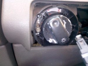

    Собственно вопрос вот в чем: У выключателя пока машина холодная моргает подсветка кнопки выключателя фар, но половина сегмента.
    Надо пологать там диоды на подсветке и видать сие можно починить.
    Как вынуть сам выключатель, накладка снимается легко.
    Второй вопрос: Возможно ли поставить накладку выключателя на рестайл с до рестайла? моя вся облезла сцобака.

    Снятие
    – Нажать на переключатель света и одновременно повернуть его вправо.
    – Удерживая переключатель в этом положении, извлечь его из корпуса.
    – Отсоединить штекерные разъемы.
    Установка
    Установка осуществляется в обратном порядке, при этом следует учитывать следующее:
    – Ввести переключатель в корпус, пока не сработает фиксатор.

    Вытащил, все не сложно, главное силой не брать.
    Там плата ее не поднять без глаболизации, да это и не нужно, обнаружил несколько мест холодной пайки. Прапоял пошел ставить.
