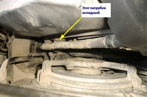

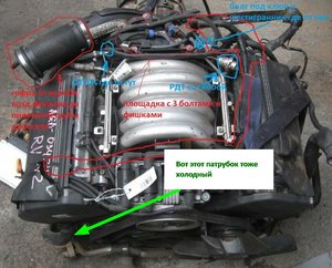

    #108 net_user, 16 май 2014
    Еще раз скатался. По 3 км туда-обратно. Нормально.
    А пощупать нижний патрубок что-то не получилось. Снял воздуховод. Рукой дотягиваешься максимум на какой-то датчик, который на каком-то патрубке стоит. До этого патрубка добраться никак. Извазюкался и забросил энто дело. На выходных в домашней одежде нужно попробовать.
    Выше того датчика, в голову заходит еще один водяной патрубок. Он практически за вентилятором кондера. На фотке показал стрелкой.
    Он холодный. О чем это говорит?

    #112 Masterz, 16 май 2014
    На фотке он как-то загнут наверх. В природе нижний конец к радиатору. Да, сразу за вентилятором кондея.
    Если он холодный - значит нет циркуляции через радиатор, которую обеспечивает термостат. Температуры срабатывания слегка разные на ДО и рестайле. Но так или иначе, этот контур циркуляции и призван защитить от перегрева. Он-же отключен вплоть до выхода движка на рабочую температуру.

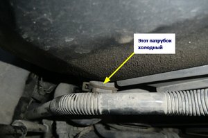

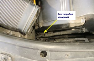

    Сделал фотки. Вот я про какой патрубок, который не греется.

    Он самый. На моем движке нет этого местами гофрированного шлангоида, что мешает дотянуться.
    Этот толстый патрубок цепляется на кожух термостата, он там поблизости. Есть прецеденты, когда удавалось расшевелить термостат постукиванием по кожуху. Второй конец, получается таки нижний - на радиатор, к нему снизу доступ все-же.
    Надо искать, может термостат можно снять и без скидывания зубчатого ремня, тогда его можно проверить.

    Шланг не мешает дотянуться до патрубка. Я имел в виду нижний конец, где в радиатор входит, вот туда не реально дотянуться.
    Значит, таки термостат. Расшевелить постукиванием, конечно, хорошо. Но думаю лучше заменить, чтоб спокойнее было.
    Теперь надо читать мануалы как менять... Наверное, много чего демонтировать надо. Попутно еще чего заменить что ли...
