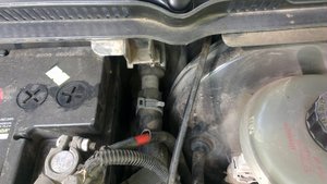

  5. Podzhigatel
    Podzhigatel Участник форума
    18 июн 2011
    120
    A6\C5 2,4 AGA
    Это пробка развоздушивания мотора. Верхняя точка и отверстие для развоздушивания всей системы как раз там где я описал. Под рукой мануала нет, но там про это сказано.

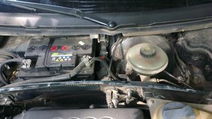

  7. Podzhigatel
    18 июн 2011
    120
    A6\C5 2,4 AGA
    Да пожалуйста)

  8. Masterz
    Masterz Живу я здесь
    16 июл 2006
    2.316
    Латвия
    A6 AvQt '08 2.7TDi 6HP
    Прекрасен мир открытий чудных.
    А я, как обычно, прочитав мануал по диагонали и не все страницы :) думал, что пробка только одна, на движке, а на шланге - это для других двигателей.
    Итого - пробка на двигателе у катушек + "пробка" около АКБ. Вторая относится преимущественно к отопителю салона, может не влиять на малый круг обращения ОЖ. Я правильно понимаю ситуацию ?
  9. Alex_z
    Alex_z Старожил
    13 июн 2008
    17.860
    Корея Северная
    A6 C7 2.0TFSI 2017
    всегда считал,что сбрасывать воздух через печку нужно только тогда,когда делал что-то с этой печкой (например менял ее или менял шланги,к ней подходящие)
    а в обычных ситуациях достаточно сбросить воздух через пробку,на котороую указал Masterz
    собственно,при замене ГРМ и ОЖ мне имено так и делали
