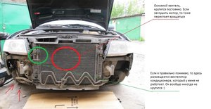

    Греется двигатель \ A6 C5 98г 2.4л передний привод
    Друзья, добрый день.
    Столкнулся с проблемой :shock:
    Греется движок в длительных пробках...
    Имею Ауди А6 98г, 2.4л, ALF, передний привод
    После покупки (прошлым авгутом), были произведены стандартные работы (смена фильтров, жидкостей) так же была произведена крупная замена на всякий случай: ГРМ + Вискомуфта + Термостат + натяжители, ролики...короче все что связано с ГРМ
    Катался осень, зиму, весну...горя не знал, но с наступлением лета температура движка начала подниматься выше 90 градусов.
    Грешил на радиаторы и забившуюся грязь между ними...открутил, отогнул радиатор кондея (да, по краям была спресованная пыль, но все более менее), обработал жидкостью для мытья движков и несколько раз тщательно и аккуратно промыл Керхером (разумеется без загнутых сот :) )
    Но к сожаление данное мероприятие не помогло, стоит встать в серьезную пробку,как температура движка начинает плавно расти вверх,доходит до 100 градусов, потом, уть медленнее начинает все равно ползти вверх
    Небольшое примечание:
    - Заметил особенность, после выключение зажигания ТИШИНА, никаких вентиляторов не крутится, поворачиваешь ключ температура 95, заводишь, медленно опускается до рабочих 90.
    - Так же у меня не работает кондиционер, нужно менять трубки (лежат в багажнике, все никак не могу доехать), т.е вентилятор кондиционера никогда не вращается.
    - Когда температура 100+ включаю печку, т.е не хочется проверять, что произойдет если начнет мигать лампочка :)

  3. Greenter
    Greenter Новичок
    27 сен 2011
    24
    A6/C5 2.4 98г
    Re: Греется двигатель \ A6 C5 98г 2.4л передний привод
    К сожалению я не силен в технических вопросах (
    Какой там основной, какой вспомогательный, какой кондиционера...
    По логике вещей крутится постоянно основной, который находится непосредственно за радиатором.
    Тот что справа, поменьше, я не знаю за что он отвечает..то ли за кондей, то ли вспомогательный...он всегда стоит. При температуре 100 градусов, открывал капот он не работал, работает только основной.

  4. Muhamor
    Muhamor Участник форума
    29 апр 2008
    260
    A6/C5 2.4QM AGA
    подключи элктровентилятор на прямую к аккуму и проверь его.
  5. Greenter
    Greenter Новичок
    27 сен 2011
    24
    A6/C5 2.4 98г
    Т.е элетровентилятор это тот, что поменьше, и находится правее основного?!
    Он наверно и есть вспомогательный, который должен работать, когда основной не справляется
    Ок, попробую запитать от батарее и посмотреть рабочий ли он вообще!
    Еще пожалуйста рекомендации :)
    Но скорее всего дело именно в нем, не дает дополнительного обдува, т.к все признаки указывают на него...термостат новый, радиаторы промыты, греется исключительно в пробках..при езде стрелка стоит как вкопанная на 90

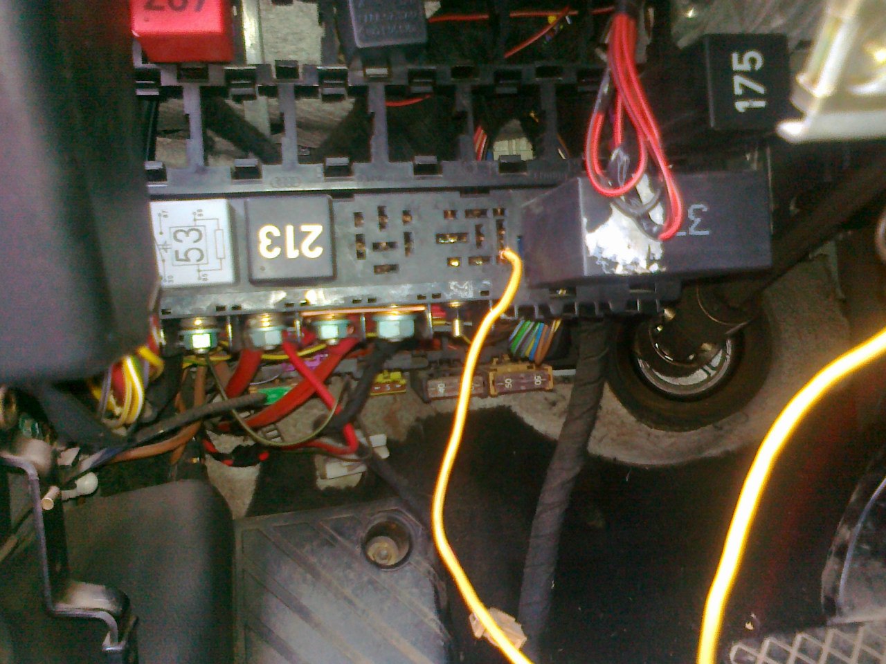

    DafT Участник форума
    28 ноя 2011
    416
    А6/C5 1.8Т AWT 03г
    #14 DafT, 13 май 2013
    Проверь еще 40А (оранжевый) большой флажковый предохранитель, он под рулевой колонкой в блоке реле, чтоб до него добраться нужно открутить помойму 5 болтов м8, 2 под декоративной крышечкой между приборкой и колонкой руля и еще 3 снизу. У меня в последний раз именно он выбил, ни кондей не дул из-за превышения давления в контуре, ни двигло толком не охлаждалось.
    тут на картинке его видно, частично желтым проводом накрыт. картинка не моя =)
