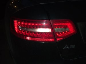

    Подскажите пожалуйста по Рестайлу С6.
    Периодически вылезает “Reversing lamp” и значек «лампочка»
    Сопровождается отсутствием света заднего хода с правой стороны. Видимо или лампа или контакт, раз такой плавающий дефект. Прежде чем лезть хотелось бы уточнить, там стоит безцокольная лампа W16W 12V или светодиод? Фото левой светящейся стороны прилагаю.
    И второй вопрос. На крышке багажника белые плафоны заднего хода - это бутофория? Просто за 9 лет ни разу не обратил внимания на них. А сейчас увидел, что не светят.

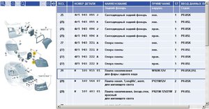

    Как-то мутно в ETKA фонарь разрисован. Но лампы ЗХ, похоже, по любому W16W, а поворотники бывают разные.
