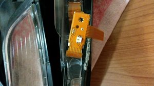

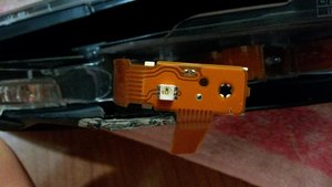

  10. комбат
    комбат Живу я здесь
    8 дек 2013
    1.557
    Q7 3TD BUG
    20150306_210142[1].jpg вчера фару разобрал.
  11. eloyan
    eloyan Участник форума
    6 мар 2015
    113
    Кемеровская обл.
    А7 3.0 tdi 2012
    С паяльником вообще не дружу. (
    А где диоды брать такие?
    У тебя когда габариты включаешь, они так же, тускло горят?

  13. комбат
    комбат Живу я здесь
    8 дек 2013
    1.557
    Q7 3TD BUG
    когда стекло снимал фото не делал.
    с диодом решить проблему можно двумя способами:
    1. лёгкий. купить б/у фару без лампы и блоков (за 10000 руб. и даже дешевле можно найти) перекинуть всё самому (делов на 30 минут сложностей никаких)
    2. трудный.(но более дешёвый) поменять диод.
    какие трудности во втором способе:
    1.разобрать фару чтобы стекло не лопнуло и корпус фары не покоцать трудно (первую фару разбирал три вечера часов шесть чистой работы)
    2. найти диод. как я понимаю диод можно взять только из фары донора
    3. перепоять диод. это не сложно но нужен человек с опытом такой работы
    всё перечисленное во втором способе потребует времени соответственно машина будет без фары. если машина нужна каждый день это неудобно.
