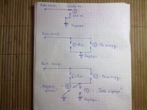

    Путей прохождения искры в условиях, представленных Yussupov может быть ни один, ни два, а больше (кто вспомнит из математики комбинаторику, а именно перестановки и сочетания, тот посчитает точно, а я уже забыл).
    На нарисованном мной рисунке
    - в самом верху ситуация исправного состояния. Один зазор №1(искровой промежуток). Это при чистом, без нагара изоляторе и надежном контакте резьбовой части с корпусом.
    - на среднем рисунке к основному зазору добавляется путь пробоя по грязному, закопченному изолятору №2. Т.е. уже два параллельных пути.
    - на третьем рисунке к двум предыдущим добавились еще целых два пути для возможного прохождения искры. Это №3-плохой контакт резьбовой части с корпусом, и №4-близко расположенные острые грани корпуса.
    Здесь надо добавить, что по какому пути произойдет пробой, по №3, или по №4 зависит и от расстояний (размеров) этих зазоров, и от остроты или плавности этих зазоров.
    Что мы видим на ролике.
    Пробой в основном промежутке (№1) редок. Он точно есть в самом начале комутирования первого ролика, на 19...21сек. А далее видно пробои по нагару (№2) на резьбовую часть свечи, и с нее (из-за плохого ее контакта с корпусом) на корпус, массу. Явно видимые в случае пробоя на острые части и не видимые в случае стекания с резьбы на ухо, т.к. при этом все напряжение сосредоточено на №2.
    Я бы сказал: разряд (пробой) предпочитает произойти по острым граням, нежели по гладким. Даже если гладкие расположены поближе острых. В разумных пределах, конечно.
    Для пробоя воздуха, да и вообще любого материала, важна напряжённость электрического поля. Это не просто вольты, а вольты на сантиметр. Напряжённость показывает, как быстро изменяется поле с расстоянием. И пробой происходит там, где напряжённость максимальна. Вот острый штырь(нитка резьбы, ребро или вершина головки болта....) и создаёт область с высокой напряжённостью поля: грубо говоря, она (напряжённость) обратно пропорциональна радиусу кривизны поверхности, и чем острее поверхность - тем меньше у неё радиус кривизны и тем, стало быть, выше напряженность.
    Мне кажется причина бед у Yussupov в быстром образовании сильного, шунтирующего искровой промежуток, пути утечек искры - №2.

    Прощенья просим!
    Так увлекся текстовой составляющей, что рисунок забыл приклеить. :)

    Думаю теория с рисунками ТС не поможет:D
