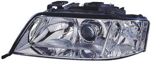

    доброго времени суток! хочу поставить вот эти фары, но пока не определился какие именно? кто за какие? еще один вопрос хочу поставить ксенон на них какие могут возникнуть проблемы? линзы подойдут под ксенон? вот ссылка(http://www.autobody.ru/vcd-1684/catalog.html)

    смотря какой цоколь на лампу будет... если d2s, то линза под ксенон, иначе линза галогеновая
    блок-фара стоимостью 2000 рублей у меня вызывает подозрения в качестве изготовления и дальнейшей работы.
    я себе ставил hella под ксенон, по деньгам тот же сонар получился... покупал здесь http://shop-tuning.ru/product/1el-0...9-golovn-blok-fara-ksenon-d2sh7ke-prav-hella/, тока цена на сайте не верная

    узнал фара(сонар) галогеновая! Народ кто мне подскажет, а то я в этом не очень разбираюсь! можно ли туда будет ксенон всунуть?

    всунуть ксенон-то можно будет, но народ будешь обижать, поскольку линза будет формировать "галку" _/ вместо положенной "полочки" _/-
    какой ставить: тут смотря на бюджет... самый простой вариант ксенон китай-корея... но лучше выбрать комплект с обманкой, например acumen-2, чтоб компутер не ругался.

    Теперь более ясно:wink:! А если взять фары сонар, подобрать туда линзы под ксенон и поставить к примеру ксенон шу-ми 4300к?
    или есть эти фары уже с линзой под ксенон? кто подскажет?:shock:

    ну если технически возможно вытащить линзы из сонара не разбирая фару (не снимая стекло), тогда можно подобрать би-ксеноновую линзу и установить ее. Если придется снимать стекло, то думаю что "овчинка выделки не стоит", лучше переставить би-ксеноновые линзы в свои родные фары (правда со снятием стекла), и будет у тебя би-ксенон с родным цоколем d2s, и правильной "полочкой"_/- ! Экономически это будет более целесообразно.
    Такой вариант я собирался проделать себе, но в планы вмешался Опель Антара, вырвав мне правую фару ...и пришлось поменять обе фары.

    Понятно я тоже понимаю что будет целесообразно поставить ксенон в штатные, у них уже убогий вид, да и полировка уже не помогает, да и светом я не доволен совсем фары как никак 98г и исчерпали свой ресурс! Буду тогда искать эти сонар под ксенон! или в крайнем случае те покупать тоже под ксенон(ИМХО не хочу ставить фары с открытой лампочкой поворота, хочу с рассеивателем)!
    Туманки тоже буду менять тока пока не знаю какие брать и ксенон шу-ми 4300к засуну тогда!:thumbup:
    Еще вопрос нужно брать с обманкой? т.е. если обычный поставлю будут проблемы?какие?

    тут уже решать тебе... поэтому штатные и не светят, что там уже отражатель на линзах поди выгорел уже, а большой отражатель только для дальнего света. кстати, на сайте hella есть он-лайн каталог, там найдешь код фар которые хочешь (поворотник с рассеивателем и под ксенон)
    если поставить обычный, то возможно будет ругаться комп на перегоревшую лампу ближнего света, я не проверял, ставил сразу с обманкой, наверняка как говорится, тем более разница в цене вопроса мизер.
