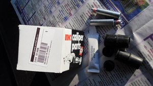

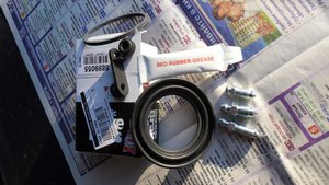

    Купил тут б/у передние тормозилки под вентилируемые диски, а на одном суппорте прилично порван пыльник. Вот решил по полной перебрать их оба. Приобрел р/к NK: пыльники, манжеты, направляющие, прокачные штуцерки и др. Вобщем фото прилагаю.
    Собственно вопрос: Как правильно ставить манжету, у нее имеется две метки. Поидее она должна быть чуток конусная, но на глаз вообще нифига не видно, да и метки наверняка не просто так стоят...:shock:
    Помогите кто сталкивался с таким вопросом :rollingeyes:
    Заранее спасибо!

    нет там конуса,ставь любой стороной.

    Там сама проточка конусная, ставь любой стороной - увидишь.
