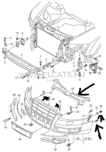

    пластиковую накладку снять и открутить болтики и гаечки помеченые стрелочками..
    да и подкрылок тоже надо на половину хотя бы открутить.

    а как поменять партроники на 46 детали.... где передний гос.номер????
    можно снять эту рамку без снятия бампера???

    Можно по бокам с низу этой рамки саморезы, открутить и все.

    Рамку снять можно, но парктроники останутся в бампере. Поменять конечно можно без снятия бампера, правда трудновато.
