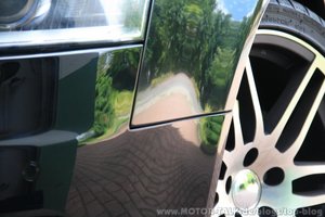

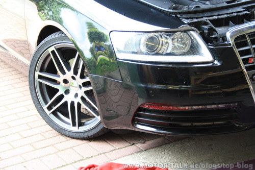

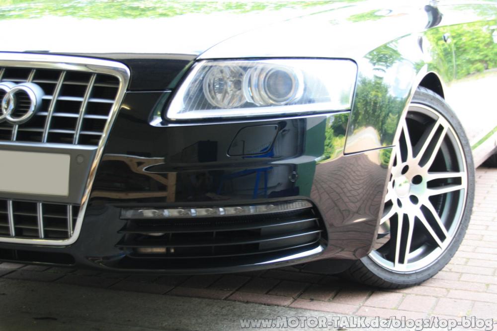

    фоточки предоставь крупным планом, состыковки боковин бампера с крылом. и общего вида крыла и бампера. а там и поговорим.
    тему я создал как информационную.,
    и спорить не собираюсь.. я своими руками разобрал померил, и сравнил все элементы которые представил на фото, в отличие от вас
    "парней из РБ" кто-то и как-то вам сделал.....
    не понаслышке знаю про рукастость парней из РБ и Литвы. так что заколхозить можно всё
    но тут тема принципиально создана, для информации, что бол-он бампер от s6 не устанавливается, в виде отличи арок. они более раздуты.
    P/s передню часть от своей авдотьи я разбирал не раз и сталкивался с нюансами выставления зазоров передней части своего авто.

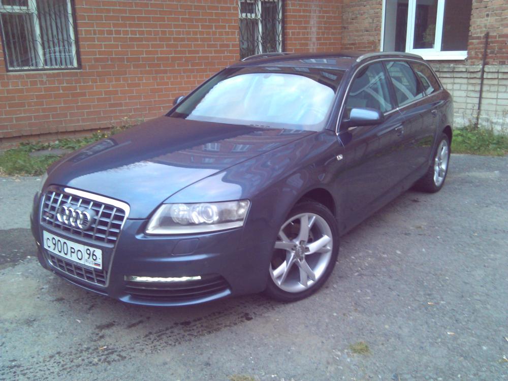

    а что вы скажите вот про эти фото? машина 2.0ТДИ,куда в принципе этот бампер не станет,но про извелись некоторые манипуляции с усилителем и бампер встал..крылья не менялись :hi:
