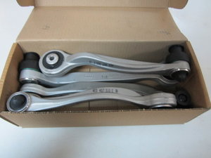

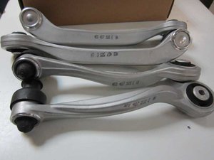

    Комплект был,но только верхние вроде.кто то фотку выкладывал,лень искать в этой теме.

    было, подтверждаю, вроде сохранял номер, но сходу найти не смог

    нашел таки 4E0498998

    4E0498998 - Это комплект из 4 рычагов всего? Т.е. одна сторона?
  9. fima76
    fima76 Живу я здесь
    2 июн 2012
    3.107
    A6 Avant 2,7BPP07г
    Это 4 верхние
