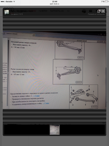

    Кто даст рисунок с эльзы как правильно выставлять верхние рычаги, а то моя не работает.
  6. fima76
    fima76 Живу я здесь
    2 июн 2012
    3.107
    A6 Avant 2,7BPP07г
      587,2 КБ
      172
  7. Тубабу
    Тубабу Живу я здесь
    8 ноя 2012
    3.580
    А6 3 TDI квак 08
    Спасибо! Нашел уже на просторах нета.

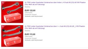

    Приговорили передние верхние четыре рачаги на техосмотре. Так как в Германии начинают трактора дожимать и в некоторых больших городах уже со следущего года вступят запреты на вьезд дизелей не хотелось бы для начала очень много инвенстировать.
    Что можно ставить кроме Лемфёрдера? Есть ли какие то бюджетные варианты?я правильно понимаю что VAG и Лемфёрдер тоже самое?
    Если ТRW какие номера у деталей и болтов?
    Спасибо

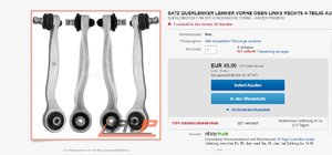

    Посмотрел только что. Комплект из четырёх рычагов выходит около 100 евро без болтов против 240 TRW. Я так понял что RAG это просто фирма которая продаёт запчасти в Германии. Производства у них как такового самого нет, просто договорились с каким то производителем что он под маркой RAG свою продукцию для них штампуют. Самое интересно что про них в Германии действительно никаких отзывов нельзя найти.
    Нашёл даже дешевле за 50 евро от Q1-PART. Вроде все 920 продаж и все довольны, но что там можно ожидать за эти деньги:shock:
    Вырисовывается следующая картина:
    Q1-PART: 50
    RAG: 100
    Mapco: 160
    Febi: 180
    Meyle HD: 190
    TRW: 240
    Lemförder: 360

    Нашёл очень бюджетные Febi (27502 + 27503 27264 + 27265) за 145 евро комплект. Можно ли их брать как временную альтернативу на следующие 40-50тыс? Протянут?Ставил кто то себе уже такие? Сейчас пробег 250тыс и стоят ещё заводские рычаги

    В отчёте по техосмотру стоит что верхние ручаги под замену. Или есть смысл уже доплатить и тогда взять TRW за 170? Нашёл только что предложение за эту цену. Я так понимаю правильные номера артиклей JTC1136- JTC1139 ?
