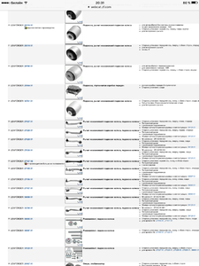

    #886 fima76, 2 дек 2017
    Пояснения с webcat.zf.com на счет 2702901-эти я брал,с резиновыми отбойниками.
    У меня 4F28N040575
    • № шасси до : 4F-8-018 000
    • Сторона установки: передняя ось, сверху, слева, сзади
    • Поперечный рычаг
    • с резиновым подшипником
    • Номера артикулов рекомендуемых комплектующих: 39129 01-
      232,7 КБ
      57
