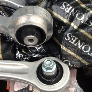

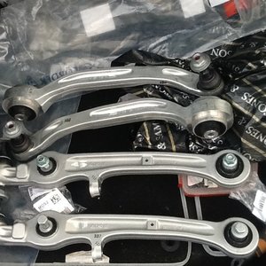

    Заказал нижние рычаги.Вот такие пришли.По прямым вопросов нет,чистый Лемф с пилеными кольцами.А вот по крывым сомнения,кто то для Лемф их делает.Причем Пыльник на шаровой Лемф,сайлент без опознавательных знаков и сам рычаг с левой маркировкой без даты выпуска.Упаковка вся Лемф.Вот теперь засада,есть ли смысл ставить.Сейчас нижние кривые стоят оригинал,в прошлом году сайленты в них на Лемф менял,но палец уже прослаб.

    К прямым вопросов нет. Настоящий Германский лемфердер. Где брали?

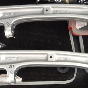

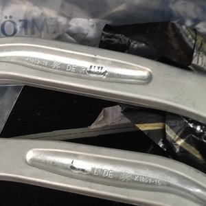

    Поменял сегодня рычаги.Старые снял и осмотрел.В шаровых люфта и стуков небыло,но некоторые пальцы возвращались в вертикальное положение усилием пыльника.Сайленты выглядели чуть позуже,в некоторых резинка начала отслаиваться от втулки.Стояли рычаги оригиналы 2007 года.В прямых рычагах несущие сайленты стояли оригинал(Boge).Вот они как раз живые были,сайленты под аморт-начали отслаиваться.Сравнил кривые рычаги с куплеными.На новых на крышках шаровой спилена надпись LMO,оставили только "сову".На старых все так же ,только Буквы на месте,и с обратной стороны гравировка оригинального OEM номера.

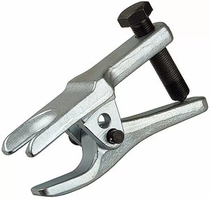

    чем "отстыковывали" нижние рычаги?

    Наподобии такого.

    3.107
    A6 Avant 2,7BPP07г

    И как помог??
    Просто летом еле еле выдолбил молотком свой рычаг,подумываю о преобретении какого нибудь сьемника

    Помог,левый правда вместе со втулкой вышел.Пришлось потом втулку с пальца сдергивать.Я говорю,все сложности с левым рулевым наконечником были.Пришлось кулак снимать,греть и выбивать фиксирующий болт,верней его остатки.

    Молотком бил исключительно по съемнику и подтягивал болт.

    В смысле, бил по съемнику? Это когда нижние пальцы впрессовывал?
    Создают преднапряжение съемником и хватает одного-двух точных ударов по корпусу сбоку и рычаг выскакивает... Всегда только так делал.
    На сервисе видел даже без съёмника правильным молотком + на опыте за 4-6 ударов расперссовывают.
