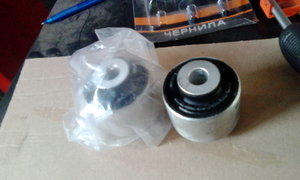

    Всем доброго дня!
    На днях товарищ пересыпал подвеску и два сайлента ему не подошли оказались на 5 мм меньше в диаметре, это внутренние переднего нижнего рычага IMG_20160923_093555.jpg
    FEBEST ADAB-016
    Если кому нужны отправлю

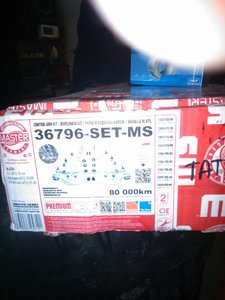

    Поставил себе на прошлой неделе, чистый немец, с Германии перли (производство Мюнхен). Фирма "MASTER-SPORT".
    Применяемость: A6 (4F2) с 05. 2004 г.в.
    A6 Avant (4F5) с 03. 2005 г.в.
    A6 Allroad (4FH) с 05. 2006 г.в.
    Визуально качество изготовления на уровне, посмотрим как отходят!
