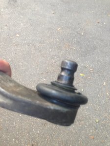

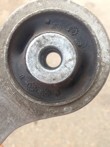

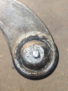

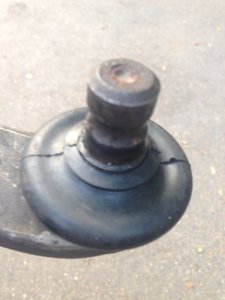

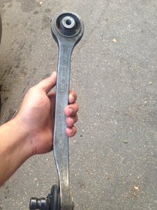

    сегодня заберу рычаги свои (трв) восстановленые (шаровые восстановили)..зафоткаю, пощупаю скину фотки/впечатления
  17. grigoremd
    grigoremd Живу я здесь
    27 сен 2009
    2.621
    A6 2.7 TDI 2009 г. МКПП, пер. привод.
    ждем
  18. Грошихин Роман
    Грошихин Роман Живу я здесь
    25 дек 2011
    1.954
    A6C6 2008г 2.0TDI
    А как востановили ? Сделали разборные или просто закачали капролин ?
  19. СЛАВИК 21
    СЛАВИК 21 Живу я здесь
    24 июл 2014
    4.304
    АУДИ Q7 3,0TDI
    просто закачали..шаровая тугая..рукой не шевелится..надо раскачать попробовать трубкой какойнибудь..

    вот фото
