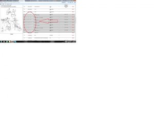

    Смотрел в экзисте, и ничего не понял. почему длина рычагов разная? Как выбрать правильный вариант??? audi.jpg

    А разве такое бывает:confused: Вроде же все рычаги одинаковые на а6 с6:shock: Какая еще нахрен разная длинна:shock:

    уже спрашивал....
    VIN : WAUZZZ4F05N017422

    Но так и не пойму на что опираться при выборе рычагов??????
  18. ЗАМКАДЫШ S-line
    13 фев 2006
    3.799
    А6 3.0TDI Q пушка
    1BR - Подвеска с повышенным комфортом для дорог с плохим покрытием
    вот на это скорее всего
