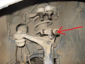

  5. coch
    coch Живу я здесь
    20 окт 2010
    3.873
    А6 AVANT 3.0TD 09г А6 ALLROAD QUATTRO 3.TD11г
    Дайте фото этого болта! Я на одной с6 проехал под 300 и на второй уже 230 а где этот болт не знаю!

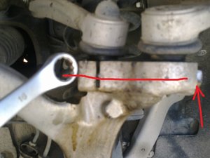

  7. Sergey4
    Sergey4 Живу я здесь
    14 окт 2012
    4.501
    2.7тди
    Да....,как же ты живёшь,не зная самого знаменитого болта.:)
  8. Апрель
    Апрель Живу я здесь
    7 окт 2009
    1.257
    Владимирская обл.
    А6 C7 2.8Q 2012г.
    #248 Апрель, 15 май 2014
    лучше все же иногда его вынимать, ставить новый болт, гайку и мазать
    :nod:
    N 10491802 - болт
    N 10406105 - шайба
    N 10272302 - гайка

  9. Валерич32rus
