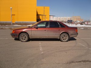

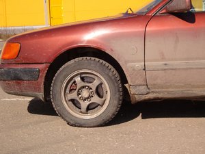

    Поставил, всё отлично, передок присел на 1.5 см. И машина мягче стала, на старых пружинах не получалось перед руками покачать, с этими можно. Фото с пружинами ATS.
    Кстати, резина 195/60/15, профиль низковат. С летними 195/65 вид получше будет.
    П.с. усиленные Лесджофорс продаю за 2000р, вдруг кому-то повыше хочется.
