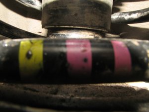

    Помнится, разбирался с пружинами, у меня на А6 С4 1,8 идут точно такие же пружины как и на 2,3. Но мне они не очень нравились, очень плотные, руками продавить можно на 2см не больше.Витков вроде 5, диаметр 14,8мм. Метки вот такие:
