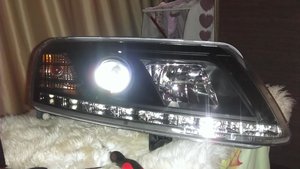

    Сейчас попробую выложить. Может кто сталкивался.
      65,1 КБ
      260
  4. Plaha
    Plaha Живу я здесь
    20 ноя 2006
    1.602
    A6 4F 3.0
    Вот так они на машине выглядели.
    Сейчас я их снял, пытаюсь разобрать. :( Собраны на совесть....

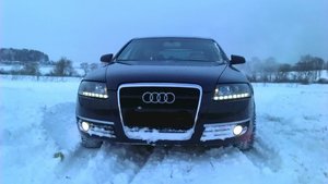

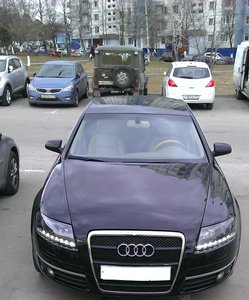

    Корпус фары. Ничего пугающе плохого сказать не могу. Качество приемлемое.
    Начинка фары. Ужас. Выбросили все кроме проводов и диодов )))
    Линза не би-ксенон (не верьте рекламе, продавцы сами не в курсе что там внутри), обманок нет. Под родной ксенон пришлось забыть. Таек как не нашел би-ксеноновые линзы способные встать по размерам и под родные лампы. (но я их все же ищу :wink: )
    Внешний вид. Мне понравился, фару собрали отлично :thumbup:
    Собирали фару тут: http://ilr-tuning.ru/contacts/a8.html
    сервис не большой, персонал адекватен :hi:
    Итог: Порядка 15 фары, 25 работа и запчасти. Рекомендую тщательнее выбирать линзы, мои светят хорошо, но есть одна область (перед бампером в паре метров) которая освещается ярче чем остальные. Похоже на диффект линзы, могу и ошибаться.
    Ну и как результат, я очень доволен дальним светом и интенсивностью освещения ближнего.

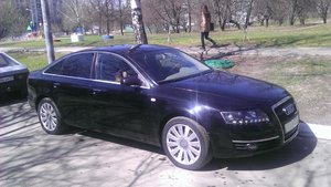

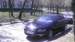

    P.S. Фото с ночьной трассы позже сделаю :hi:
