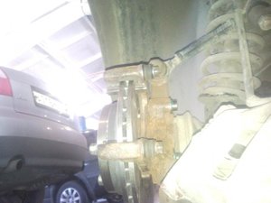

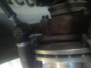

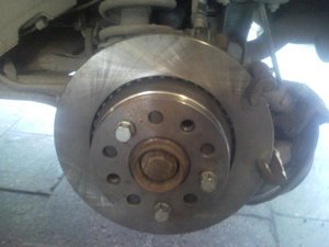

    Долго собирался и вынашивал план по переделки задних тормозов 245*10 в эсочные 269*20 вентилируемые с 43-ими супортами, и вот что получилось. Вроде ничего сложного, но есть одно но, вынос ступицы в данном случае разный у эски и сотки (а6 45), тоесть, если мы все ставим(переставляем) как есть, то, сразу возникает прблемма, эсочный тормозной диск начинает упиратся в скобу, и, чтобы он встал как надо в разрезе скобы, нам надо наколхозить несколько шайб или проставку между скобой и цапфой, как следствие другие болты. Вобщем выход есть...
    Некоторые эсочники, при замене задних тормозных дисков, попадали на странные тормозные тормозные диски, которые очень похожи (точнее сказать полная копия), но с друним выносом (в данном случае 64мм а штатные 60мм). Вобщем эти диски так сказать оказались антиколхозные, номера на коробке переклеены, на самом диске номер другой, etka пишет что диски ставились для норвегии,, высота диска 64мм.

    ...так же себе тормоза переделал... уже давно...
    а отчет про 64мм диски только щас увидел !
    (поставил обычные s диски, пришлось шайбы 2мм под скобу подложить, штатных болтов кстати хватило)
    диски на подходе, буду менять на 64 !!!
