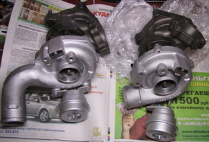

    За 30кр в хорошем состоянии. Отправил в Литву на диагностику, криминала не было, но подшипники+балансировку ротора для профилактики сказал что б сделали + 450евро....
    От туда пришли такими:
