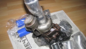

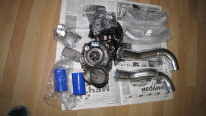

    Теплоизоляцию для коллектора: собираюсь заказать вот эту ленту:
    http://www.ecstuning.com/Audi-All_Road--2.7T/Exhaust/View_All/ES261344/
    Трубки воздушные я себе заказал с и-нета за 175? долларов с доставкой такие как на фото.

  19. BOP4YH
    BOP4YH Живу я здесь
    5 мар 2009
    2.270
    Калининградская обл.
    Zeekr 001, TT 8S 2.0
    Трубки - на ebay. Дошли на удивление быстро - за 6 дней обычной почтой. Турбины здесь по объявлениям
