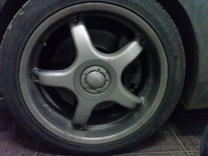

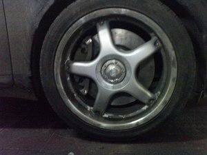

    Итак имеем в стоке супорт такой же как на S4 c 2002 по 2007 год(не все правда знают об этом), докупаем: тормозные диски 345/30 на эску к ним соответственно колодки от той же эски и самое главное скоба крепления супорта от эски. Я видимо сделал небольшую ошибку и купил скобу до 2005 года которая ставилась:chainik:(там 2 вида до и после 2005), когда полностью вывернуто колесо что то трет, видимо диск сверху о супорт. Думаю скоба после 2005 года встала бы идеально:[:]||||||. Собственно говоря вот что вышло...:rock:
    до и после

    Сам конечно, там особо фоткать нечего, 2 болта открутить и суппорт у тебя в руках, достаешь колодки и выдвигаешь скобу по направляющим, далее все в обратном порядке , но с новыми деталями::):! Да и руки были грязнющие :bg:

    Все ок! Терли из-за того что когда мне прошлый раз меняли колодки, забыли одеть маленькие скобочки(поддерживающие суппорт)...я случайно про них вспомнил...поставил и все ок!=)
