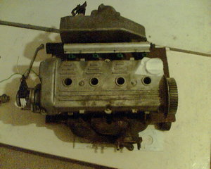

    Ктото марки собирает, ктото занчки. Хобби.

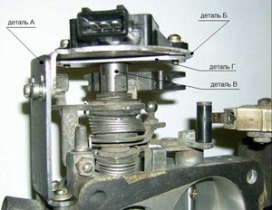

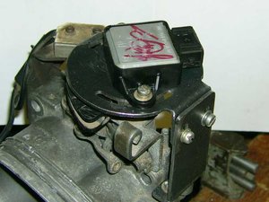

    Грамотно описать и задокументировать все то, что сделано и какие изменения произведены на двигателе очень тяжело, в силу того что все делается по ходу, без разработки проекта, и после того как сделано разбирать уже жалко, да и лень, если чесно ... Audiofeel'а, в этом случае, понять можно очень легко ...
    Вот как в моем проекте реализовано крепление ДПДЗ ...
