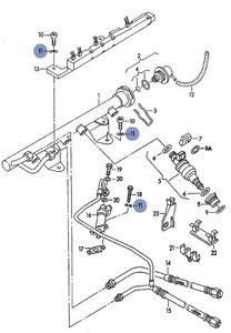

    Как вариант еще можно взять рейку с регулятором форсунками от АВК, и в экзисте купить 4 колодца форсунки от AAN взамен латунных.

    Кстати да, стоит новая в экзисте 2тр.

    Думаю на разборках можна поискать ее с впускным коллектором регулятором и форсунками за 2. Ну может чуть пабольше.

    Спасибо, ты написал что у тебя тоесть на движке 3А совпало расстояние между 1-2, и 3-4 форсами? или она полностью совпала? Я лично понял что между 1-2 и 3-4 ты ее обрезал сделал нужное расстояние между 2-3 ворсами а затем обварил рампу кемпи? Правильно?:confused:
