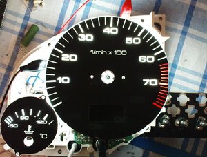

    Я не знаю как правильно назвать - "дурная голова покоя не дает, или "понты дороже денег", но на выходных начал делать себе оптитронную приборку. получится должно примерно вот это:

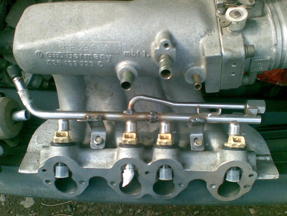

    Напиши плиз точные размеры между форсунками в рампе.

    Я не знаю какой у тебя ресивер, поэтому размеры могут различаться, померь сам со штангенциркулем расстояние между форсунками

    Вот что получилось сделать за 05.10.08

    Audiofeel,
    а дроссельную заслонку какую ставил

    родную

    а положение дросельной заслонки как заколхозил?

    кронштейн под ДПДЗ

    можно фото?
