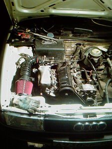

    Всем привет. Я решил переделать свой мотроник на Январь 5.1.1. После долгих раздумий (спасибо Локону и Иванову Михаилу за наставление на путь истинный) решил купить все запчасти и с другом 2 месяца назад мы начали.
  13. Audiofeel
    Audiofeel Участник форума
    19 дек 2007
    364
    C4 2008 МТ
    #53 Audiofeel, 29 сен 2008
    Ответ: Переделка системы впрыска.
    На фотографиях: Дима Филатов и я.
    Это пока апперетив, все остальное выложу позже.

    Форсунки вазовские или волговские? Что делал, чтобы они в твой коллектор вошли?
  15. Audiofeel
    19 дек 2007
    364
    C4 2008 МТ
    ВАЗ сименс, толстые номер и все остальное, что требуется прикупить напишу позже. Что делал - подбирал резинки и сажал на красный герметик внутри, в процессе настройки рампы одну форсунку вытащили из резинового "стакана", села она туда потом как родная.
