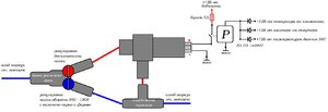

    У меня тоже были проблемы с неравномерный холостой ход. Два лет тому назад переделал с-ма холостого хода и сейчас у меня стабильный холостой ход и на газ и на бензин (у меня есть АГУ тоже - незнаю как называется по русском). Сейчас холостой ход регулирается через "синий" больт, а дополнительное увеличение оборотах при включение климатика или когда двигатель еще холоден (поставил дополнительный температурный датчик) через красного. Разход топлива на газ/бензин не увеличился. В городе 11-11.5 на бензин и 12-13 на газ. Пользую оригинальный двигатель холостого хода как електро-магнитны клапан для дополнительного увеличения оборотах . Для регулировки оборотах взял двойной кран из автомобильной газовой уредбе. Все ето поставил на место оригинального ел. двгателя за холостого хода. Вот так переделал:

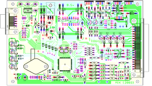

    А Кто Что Скажит Про megasquirtAVR ???
      91,8 КБ
      231
