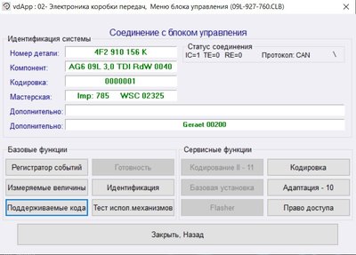

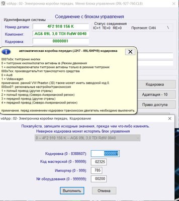

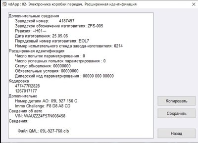

    Добрый день форумчане. Нужна помощь. Решил я переделать свою тыкву в карету.:dead: По механической части подготовил и установил всё. АКПП, селектор, бак, задний подрамник с диффом в сборе. передний подрамник, кардан, масляная магистраль, передние приводные валы, глушак. дополнительно вывели проводку под полноприводную АКПП. все по механической и электрической части работает корректно. Дошло дело до кодировки ЭБУ двигателя и АКПП.

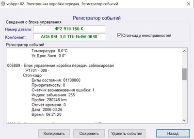

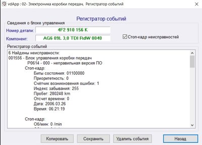

    Через васю в блоке АКПП висят две ошибки. 1) P0614 Несовместимое ПО 2). P1701 Блок управления АКПП заблокирован.
    Мотор 2.7 TDI BPP. ЭБУ 4F0907401C. В коробке ЭБУ 4F2910156K.
    По всплывающим подсказкам при попытке адаптировать двигатель под полный привод - блок отвергает новую адаптацию. Хотя заводом изготовителем предусмотрен вариант полного привода на моём моторе.
    Возможно там стоит другой блок. Но какая маркировка - одному Богу известно.
    То что нужно отключать иммо для нормальной работы мотора с б-у коробкой, то понятно. Вопрос в том как перепрошить блок коробки под мой мотор или блок мотора под другую коробку. Коробас 2007 модельного года а мотор 2006.
    Скрины по ошибкам дополню завтра.
    Кто что думает по этому поводу? :help::help::help:
    VIN - авто WAUZZZ4F47N036526
    VIN - АКПП WAUZZZ4F57N008458
