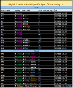

    #952 gladyshev, 30 окт 2018
    1BR / 1BA → 1BE A4 B8/8.5 2.0q CDNC/NRW, нагрузка по осям 0JH + 0YJ.
    Перед (0JH)
    Пружина 8K0411105ED
    Амортизатор 8T0413031AF
    Буфер отбоя 8K0412131F
    Пыльник 8K0412137A
    Стабилизатор 8K0411309L
    Зад (0YJ)
    Пружина 8K0511115HA
    Амортизатор 8T0513035M
    Буфер отбоя 8K0512131B
    Пыльник 8E0512137E
    Стабилизатор 8K0511305AB

    На B9 у меня нет. Я искал по каталогу emex (подойдет любой). Сначала выяснил нагрузку по осям, а потом подбирал визуально номера (они там с указанием весового класса).

    Вот вам еще один спек:
    1BR → 1BA A4 B8/8.5 2.0q CDNC/NRW, нагрузка по осям 0JH + 0YJ.
    Пружины не меняем, они такие же.
    Перед (0JH):
    Стабилизатор: 8K0411309K
    Амортизатор: 8K0413031CB
    Пыльник амортизатора: 8K0412137A
    Зад (0YJ):
    Амортизатор: 8K0513035AK
    Упор амортизатора: 8K0512131H
    Пыльник амортизатора: 8E0512137E
    Опора пружины: 8K0512149C
