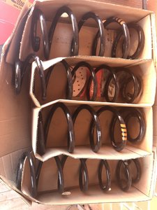

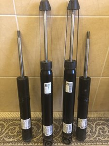

    Всем доброго времени суток. Изучив вопрос тут на клубных ветках форума и на драйве, переделал себе подвеску из br в be. Получилось в два этапа. Сначала пружины eibach. Поездил какое то время с занижением на страндартных амортизаторах, ужасные волны и крены кузова. На днях произвёл замену на стойки Sachs. Подвеска теперь радует видом и управляемостью. Жуткого дискомфорта нет.
    В связи с этим имеется в продаже комплект пружины и амортизаторы для А4 б8 рестайл. Пробег чуть за 50.000км. Кому интересно про замену или есть желание купить запчасти оставшиеся просьба писать Viber/whatsapp 89220044477
