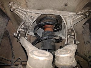

    Второе фото.
  2. VODOROD
    VODOROD Живу я здесь
    21 апр 2011
    3.237
    Avant 2.7 Tdi BPP
    Снизу подушка так должна быть скомкана ? Эльзу читал как должно быть в оригинале ?
  3. VODOROD
    21 апр 2011
    3.237
    Avant 2.7 Tdi BPP
    При установке новые со старыми амортами сравнивали ?

    Верх выше выложил.
    Да вроде там по другому и не ляжет. Ну и полтора см там все равно не появится.
    Старые в багажнике лежат. У старых код от 1br, все верно, стояли какие надо. В снятом виде не сравнивал. Поеду на другой сервис. Пусть снимут поставят занова, мало ли...

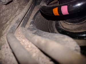

    Похоже с завода не те пружины стоят. По ссылке на прошлой странице и Этке, сам проверил, должна быть 3 оранжевые метки. Индекс переда 0jf. А у меня оранжевая и розовая. Фото прилагается..
    Спрашивается какого хрена так. Я один владелец, брал машину новой. Похоже замена пружин надо.....
    А это похоже 0jh, более тяжёлая.... Поэтому и не садится. Но блин, вопрос какого хрена так все равно есть. Неужели раздолбайство такое на ауди заводе.

    Да подтверждаю! Посмотрел у себя, 3 оранжевые метки. А не могли на сервисе перепутать пружины?

    Короче все ясно, всем спасибо за советы. Или забить, или поменять пружины.

    Не-не, мы легких путей не ищем. Заказал оригинальные пружины, недешевые же они оказались.... Через 2 недели придут, поставлю, отпишусь. По теории все будет пучком, ибо мои пружины через класс нагрузки от положенных (на 2.0 TDI ставились). Напишу как сделается.

    Мне все таки кажется тебе на сервисе пружины другие подмахнули...т.к. с этими пружинами у тебя на 1 BR так же был бы перед выше!!! А перед у тебя до замены был нормальным.

    Короче пришли оригинальные пружины с 3 оранжевыми полосками, поставил. Только с СТО выехал, уже через 20км замерил клиренс и сразу -1см спереди. Еще прижмутся, приработаются, пару мм опустится. Короче все как надо теперь. На торможении еще исчезли клевки носа сильные :))))
    Лишние 230$ на пружины и работу жалко конечно, но теперь все красиво и выглядит, и едет.
