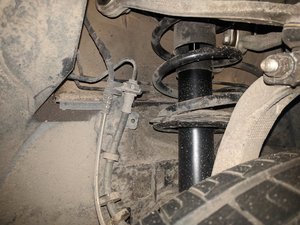

  20. SiarheiK
    SiarheiK Участник форума
    16 дек 2014
    125
    A4/B8 1.8T 15г.
    Да, придется ехать :(
    Поддомкратил, сделал фото. На вил все как нвдо, по другому там и не поставишь.
