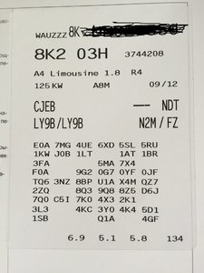

    Ребят, помогите с пружинами и амортизаторами. Стоит 1BR, хочу 1BA. Машина б7 2.0 tq VIN WAUZZZ8E28A104137
  16. asmolovv
    asmolovv Участник форума
    25 окт 2015
    356
    A4/B8 1.8 FL 2012г
    нужна ваша расшифровка комплектации, есть в сервисной книге
    выглядит примерно так

    А VIN человек зачем дал? Но, он немного ошибся, тут ветка по B8...
  18. asmolovv
    25 окт 2015
    356
    A4/B8 1.8 FL 2012г
    по хорошему, надо знать комплектацию (индекс нагрузки по осям)
    если сможете подобрать только по вин подберите)
