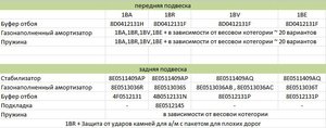

    по elcats.ru на Audi A4 2007 (B7) я нашол следишие коды по подвески
    никаких других различии не нашол, ктота может дополнить таблицу
    таблица
