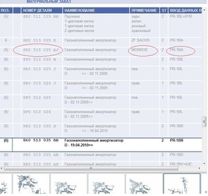

    я про монро слышал только положительные отзывы, это кстати один из оригиналов. на конвейер поставляют несколько поставщиков, монро один из них. ПРичём это официально написано в ЕТКА.
    Я ни разу не видел что б продавали каябу на а4
    у меня гидро, с колеями очень плохо с 18 шинами, а с 17 я не замечал колеи вообще
