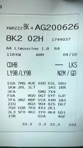

    Всем привет! От корки до корки перечитал всю ветку! Но все же, мужики, подскажите номерки что бы не промахнуться. Номера только амортизаторов 1BA оригинал. Заранее благодарю!

    Вот перед 8k0413031AE (ещё как вариант CG, AL, BF, CH - это тоже оригиналы но просто другие производители, у тебя сейчас стоят Sachs , первый номер это тоже sachs. Ещё не плохие Monroe - BF в конце номера )
    И зад: 8k0513035k (AJ если брать Monroe)
    ЗЫ впервые встретил A4 собранную в Калуге)) ( дата сборки 15.05.2010)

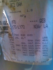

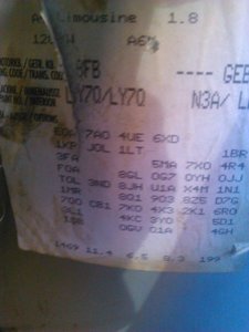

    Добрый день всем.
    Машина А4 В6 2003г двиг 1,8Т (BFB) монопривод, вариатор. Подвеска сейчас 1BR....есть желание уйти на 1ВА или 1ВЕ. По финансам получается выгоднее заменить на 1ВА, но вот только читая тему, так и не понял, будет ли какой-нибудь приход от этой операции (будет лучше управляться, 3,14здатее смотреться ну и т.д.). Те, кто уже проделал подобное, напишите пожалуйста свои отзывы. И еще, хотелось бы у местных гуру узнать номерочки деталей, необходимых мне для перехода на 1ВА и какая нагрузка по осям у меня. WIN WAUZZZ8E13A194938

    0JJ Weight category front axle weight range 9
    0YH Weight range 8 installation control only, no requirement forecast
    1 минута в гугле. http://www.my-vin.ru/vin.php?v1=WAUZZZ8E13A194938&v2=

    спасибо.....хороший сайт))
    а гугл не выдает номера амортов для замены на 1BA?

    Так у него бы и спросил.
    8E0413031CC — перед.
    8E0513036AE — зад.
