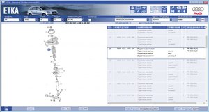

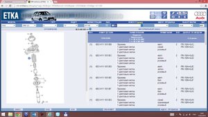

    #465 2.0TFSI QUATTRO, 11 мар 2014
    но там не так просто все, пружины там все разные, пусть и написано что для 1ba\1br, на 1ba почти нет пружин с индексами хорошей нагрузки на ось 0JM, 0JL, 0JK, то бишь виток пружины тоньше, если есть скрин с пробитым вином, жду
    Человек посмотрит на метки на пружине и прикинет посмотрев в етку, какие пружины у него стоят, если у него стоят 0JC, пусть даже не парится со стойками-мертвому припарка, будет то же самое что было

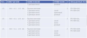

    #466 WiNNER-S, 11 мар 2014
    Пожалуйста:
    В одной весовой категории пружины абсолютно одинаковые.
