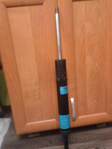

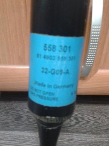

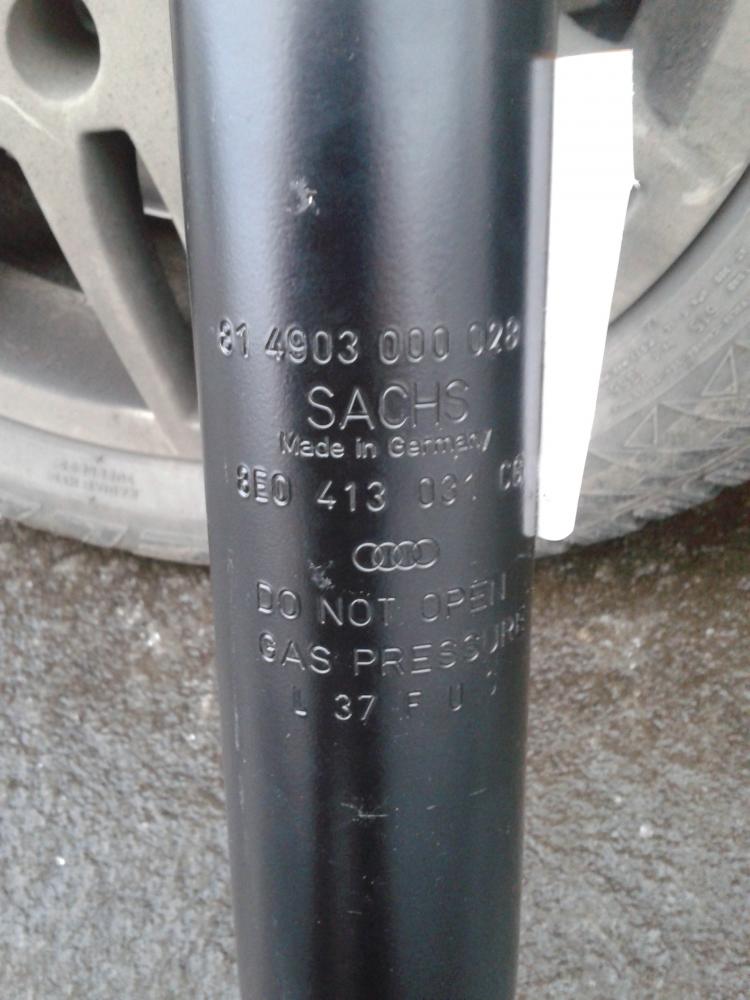

    Mall У тебя подвеска для плохих дорог ))) я только что поменял свои непонятные аммо на оригинал для плохих дорог 8E0413031CG передние, дорогие блин, сейчас выложу фотки, приедут сакс с кольцами ауди с номером который не бьется. Поставил с дядей в гараже за 3 часа, пружины так сжимали ух)) Результат реально порадовал))) внешне машина выше особо не стала, ну разве на 1 см, зато раскачка и провал кузова вниз до момента когда защита касается земли или кочки пропал совсем, машина стала мобильна, как новая тачка, езжу уверенней, жаль что сакс специально не делает этих стоек для продажи под своей маркой.За аналоги не ручаюсь, да там и аналог-то только один подходящий от монро.
    Вот что у меня стояло sachs 558301 Одна правая стойка была повреждена, подстукивала, повреждение патрона+ кривой шток.

    а вот новый оригинал 8E0413031CG по цене около 5 к за шт.немного утолщенный патрон в сравнении с аммо 1ba нижняя тарелка пружины крепится выше, чем у sachs 558301 примерно на 1.5см. Если поставить рядом - по высоте почти одинаковые на вытянутом штоке, НО sachs 558301 для 1ba чуть выше даже!! Но тут дело в другом, если у человека по вину должны стоять 1br то надо сразу посмотреть маркировку на пружинах, которые в данный момент времени стоят на машине, вероятно эти пружинки как раз то что надо, просто кто-то когда-то поменял стоечки на машинке и не захотел 10 тыщ за 2 стойки отдавать(оригинал 8E0413031CG), поставили простые по 2500тыщи саксы. Но пружины там тоже специальные, отличается толщина витка пружины для 1br-виток толще, это заметно невооруж глазом, соотв сжимаемость у такой пружины совсем другая, рабочая амплитуда тоже другая-она меньше(для тех кто говорит о раскачке на 1br)

    Подвеска для плохих дорог 1br
    значит стойки перед оригинал 8E0413031CG по цене около 5 к за шт
    пружины передние 8e0411105dg метки краской на пружинах - 1розовый 2 фиолетовых мазка
    Задняя подвеска 1br
    аммортики 8е0513036s
    пружины 8е0511115cr - метки на пружинах краской 1бел 2 розовых
    В общем смотри краску на пружинах, если пружины стоят родные от 1br, то копи деньги и ставь оригинальные стойки и все, задняя подвеска наверняка у тебя до сих пор не тронутая.
    Да вот еще важный момент, передние оригинальные стойки приходят без опорной тарелки!!! Имейте это ввиду, у меня со старых саксов удалось тарелки сбить и запрессовать спокойненько на оригинал(тютелька в тютельку), а вот если бы стояла скажем каяба(чашка приварена), как на прошлом b5, тогда пришлось бы покупать опорные чашки отдельно.

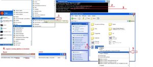

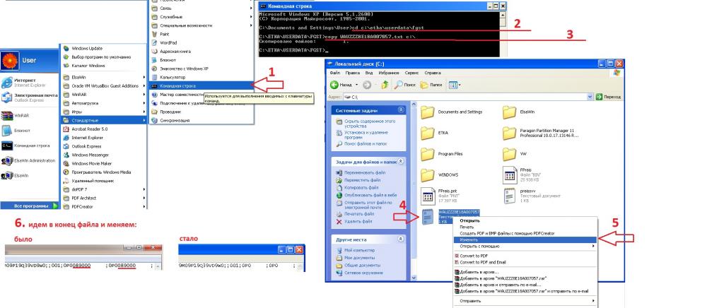

    Всё довольно просто. Дабы не ждать, пока откроется папка с кучей Винов (у меня более миллиона), жмем на клаве кнопку Windows+R и набираем "cmd" (или просто запускаем DOS окно), заходим в папку FGST (например, в командной строке пишем "cd c:\etka\userdata\fgst") и пишем "сору #######.txt c:\"
    Есть еще вариант: просто поиском в папке ETKA найти нужный файл и скопировать его в удобное место (но это немного дольше).
    Таким образом нужный нам файл оказывается в удобном месте (не там где куча TXT файлов с Винами) и мы его можем спокойно открыть и отредактировать.
    Не забываем, что файл "только для чтения" и надо сначала снять галочку в атрибутах файла, исправить его, а потом поставить галочку обратно.
    Обычно проблема в коде цвета (как было в этом случае) - просто убираем лишние цифры (в конце файла две одинаковые записи, второе значение цвета вместо 3-х цифр было 9), так вот просто убираем в обоих записях эти лишние 6 цифр.
    Далее копируем файл обратно с заменой - радуемся :)
    P.S. Если очень нужно, могу показать старый вариант файла и новый. Ну уже если и этого мало - могу заснять и выложить видео как это делать...

    брось пожалуйста 2 файла до и после, я сам постараюсь поразмышлять)
  11. Sergeilion
    Sergeilion Старожил
    16 янв 2013
    5.481
    A4/B8 2.0TQ 10г.
    Через 15 мин. Покурю и скину в виде картинки (ее надо сварганить) - думаю, поймешь...

    #453 Sergeilion, 6 янв 2014
    Пожалуйста. Даже не покурил еще....:wink:
    Изучай:
    ZIP-файл получше качество.
