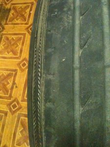

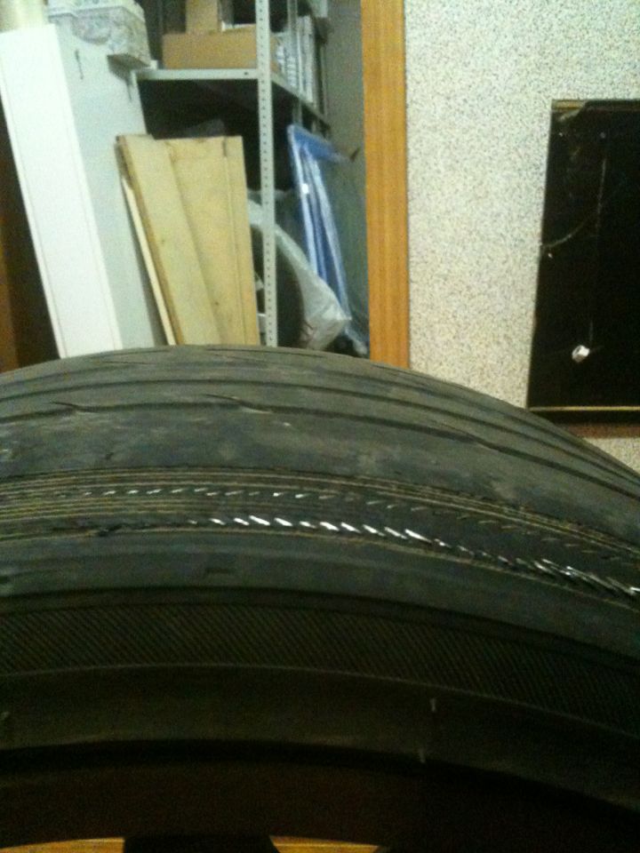

  16. Bro
    Bro Участник форума
    18 дек 2010
    223
    В этой теме я отписывал свою переделку с 1BR, так вот я ставил себе неориг. амортизаторы билли B8 и пружины H&R. Так вот расскажу о своем опыте за сезон! Морда упала сильнее по сравнению с задом. Все проставки, отбойники, опоры я ставил оригинал! Из за большей нагрузки на перед, именно на внутреннюю часть диска, резина выглядит так, то есть съедает намного больше, сход развал особо не помог, так и будет подъедать, но менее активнее, придется брать еще 2 новых балона на лето! Но как рулится стала она, это небо и земля! знакомые на шкодах Rs тоже жалуются на такие проблемы, у них плюс еще монопривод, так что покрышки хватает ровно на 1 сезон! Хочу съездить еще на развал в представительство Bilstein!
