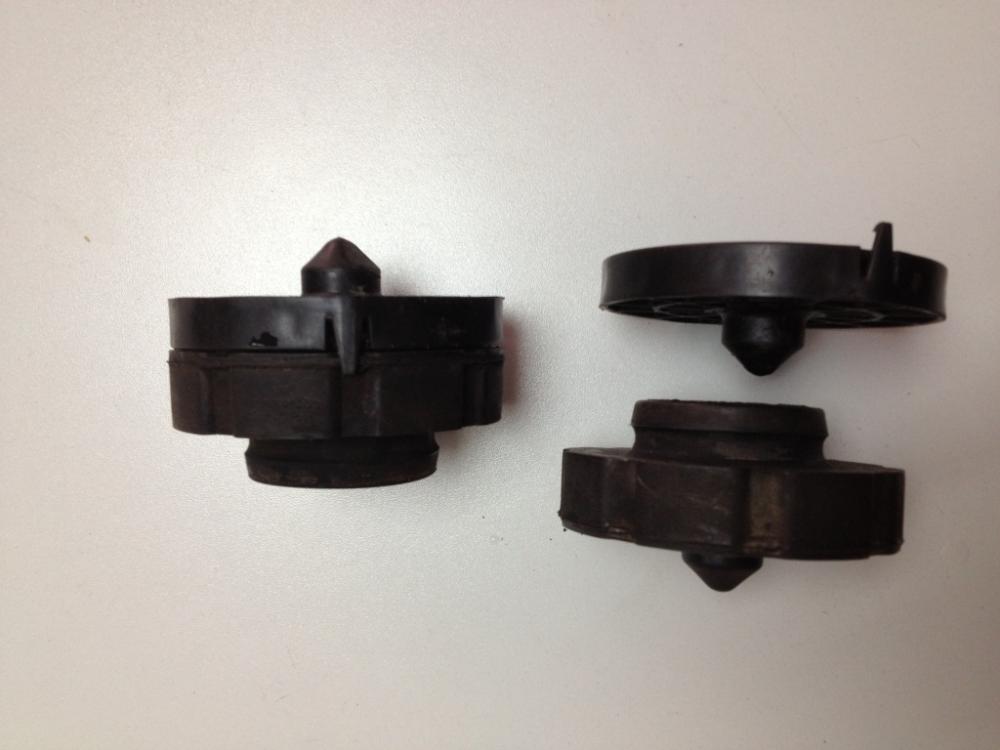

  16. apollo77
    apollo77 Завсегдатай
    16 янв 2012
    726
    Q7 4m 3.0TDI
    Вот фотографии опоры от пакета для "плохих дорог".
    Она состоит из двух частей: резиновой 8k0512149c и пластмассовой 8k0512141g.
    Которая резиновая - это как раз и есть опора которая используется во всех типах подвески. А пластмассовая - проставка которую нужно убрать. Поэтому если задача "уйти" с 1br, то опору покупать не нужно, нужно выкинуть проставки.

  17. Alexmax
    Alexmax Новичок
    16 сен 2009
    34
    Краснодарский край
    A4 B8
    Убрал проставку которая на фотке у меня в руках

  19. Alexmax
    Alexmax Новичок
    16 сен 2009
    34
    Краснодарский край
    A4 B8
    видно будет еще как! убрал проставки, просела около 3 см
  20. WiNNER-S
    WiNNER-S Старожил
    4 апр 2006
    11.773
    8E-1,8TQ AVJ/0A3
    Проставка 13мм, а просела на 3см? Что-то тут не сходится.
