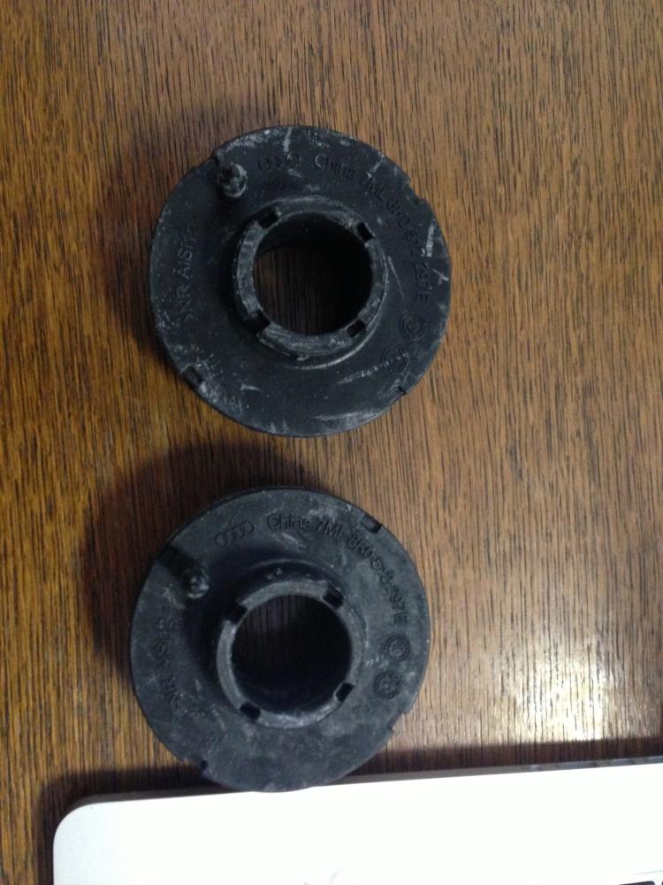

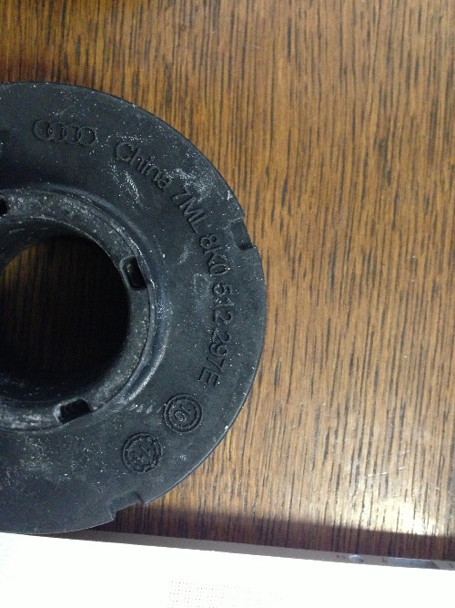

    Bro
    8K0 512 297С не бъётся по каталогу.Уточни номер пожалуйста.
  15. Bro
    Bro Участник форума
    18 дек 2010
    223
    Там просто последняя буква переходит из "С" в "E"!
