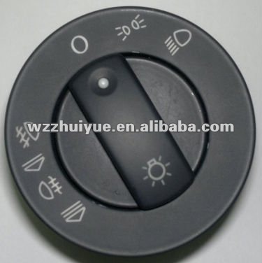

    Хотел бы узнать - возможна ли переделка переключателя фар А6 С5
    в более современный с авторегулировкой:

    от С6
    Вроде бы по размерам они идентичны. А вот разъёмы разные :)

    Разъем думаю точно не подойдет, нужно будет колхозить, смотреть схемы и раскидывать провода. Смысл его установки?

    Еще и фотореле надо будет воткнуть куда-нибудь, чтобы автоключение работало

    Ну с реле все просто - можно его закоротить, чтобы логика работы бала такая:
    включили на авто - габариты и ближний включаются только при заведенном двигателе. А когда руки дойдут до зеркала заднего вида - можно будет и с реле заморочиться )
    На счет смысла - красивый с хромом + вышеуказаный режим :)

    А как вы его крепить собрались?! Вообще-то та что на фото ну никак не на а6с5.
    На с5 всегда были такие...
    И авто режим в них никогда не был, так как в переключателе тупо контактная группа без какой-либо управляющей электроники.
    Заколхозить можно все что угодно, но это уже с установкой дополнительного реле освещенности, например такого, и делать управление этим реле через выключатель...

    Точно! Я невнимательно посмотрел крепление (думал они у всех вагов одинаковое).
    Тему можно закрывать :(

    Если дело в самой круттлке, то их модно заменить. Они одинаковые, а вот корпуса да, разные.
