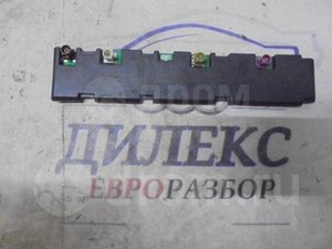

    Я нашел на разборе рейсталловый усилитель 4F5035225АG, в котором кроме белого разъема, есть желтый, коричневый и фиолетовый (последние два как я пониамю под TV). Я могу его использовать слева вместо 4F5035225АС ?

    да, вроде подойдёт..

    правда он для Японии. Но наверное будет работать.

    Пришел рейсталловый антенный усилитель 4F5035225АG, поставил, ошибки ушли, прием тоже вроде нормальный, спасибо за помощь:beer:
